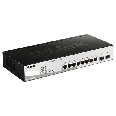

Артикул: DGS-1210-10P
D-Link DGS-1210-10P, Power over Ethernet
Настраиваемый коммутатор серии WebSmart DGS-1210-10P, оснащенный 8 портами 10/100/1000Base-T с поддержкой PoE и 2 портами 1000Base-X SFP, поддерживает технологию D-Link Green и расширенные функции управления и безопасности, обеспечивая высокую производительность и масштабирование сети. Функции управления включают SNMP, управление на основе Web-интерфейса, утилиту D-Link Network Assistant и упрощенный интерфейс командной строки (CLI) через Telnet. DGS-1210-10P поддерживает Auto Voice VLAN, обеспечивая максимальный приоритет для «голосового» трафика. Данный коммутатор оснащен пассивной системой охлаждения, которая обеспечивает бесшумную работу и позволяет продлить срок эксплуатации устройства.   Power over Ethernet
8 портов данного коммутатора поддерживают стандарт IEEE 802.3at PoE. Каждый порт PoE подает питание мощностью до 30 Вт при общем бюджете коммутатора 65 Вт (DGS-1210-10P/F)/78 Вт (DGS-1210-10P/C), что позволяет пользователям подключать к DGS-1210-10P устройства, совместимые со стандартом 802.3at. Это позволяет размещать оборудование в труднодоступных местах вне зависимости от расположения электрических розеток и минимизировать прокладку кабеля.   Экономия электроэнергии
