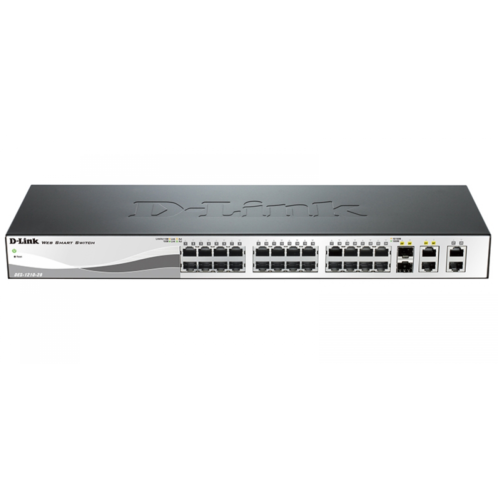

Серия коммутаторов D-Link DES-1210 включает в себя коммутаторы Web Smart следующего поколения. Оснащенные 24 или 48 портами 10/100 Мбит/с, 2 портами 10/100/1000 BASE-T и 2 комбо-портами 10/100/1000 BASE-T/SFP, коммутаторы данной серии объединяют в себе функции расширенного управления и безопасности, обеспечивающих лучшую производительность и масштабируемость. Простые в использовании коммутаторы DES-1210-08P/28P оснащены встроенными портами 10/100 Мбит/с с поддержкой PoE и энергосберегающими функциями, такиими как PoE по расписанию, при котором питание портов отключается в заранее установленное время. Функция Smart Fan на DES-1210-28P позволяет встроенным вентиляторам автоматически включаться при определенной температуре, обеспечивая непрерывную, надежную и экологичную работу коммутатора. Благодаря совместимости со стандартами 802.3af и 802.3at DES-1210-28P способен подавать питание до 30 Вт на устройство. Функции управления включают SNMP, управление на основе Web-интерфейса, утилиту SmartConsole и Compact Command Line для легкого развертывания. Благодаря простоте использования, коммутатор серии DES-1210 представляет собой законченное и недорогое решение для сетей малого и среднего бизнеса (SMB).
Коммутаторы Web Smart предоставляют предприятиям малого и среднего бизнеса (SMB) возможность полного контроля над сетью. Благодаря «медным» портам Gigabit Ethernet, обеспечивающим подключение по существующему кабелю категории 5 на основе витой пары, использование этих коммутаторов не требует отказа от существующей инфраструктуры. Коммутаторы DES-1210 обеспечивают гибкое подключение к опорной сети или серверам. Кроме того, все порты поддерживают автоматическое определение MDI/MDIX перекрестных кабельных подключений. Это исключает необходимость применения кроссированных кабелей на uplink портах и обеспечивает подключение настольных компьютеров.
Расширенные функции уровня 2
Коммутаторы DES-1210 поддерживают ряд функций уровня 2, включая IGMP Snooping, MLD Snooping1 , Port Mirroring, Spanning Tree и Link Aggregation Control Protocol (LACP). Управление потоком IEEE 802.3x позволяет напрямую подключить серверы к коммутатору для быстрой и надежной передачи данных. Поддерживая скорость 2000 Мбит/с в полнодуплексном режиме, коммутатор обеспечивают высокую скорость передачи данных для подключения рабочих мест с минимальными потерями. Коммутаторы поддерживают функцию диагностики кабеля и функцию Loopback Detection. Функция Loopback Detection используется для обнаружения петель и автоматического отключения порта, на котором обнаружена петля, тем самым предотвращая проблемы в сети независимо от работы STP-протокола. Функция диагностики кабеля предназначена для определения качества медных кабелей, а также типа неисправности кабеля.
Качество обслуживания (QoS), управление широковещательным штормом.
Коммутаторы серии DES-1210 поддерживают Auto Surveillance VLAN (ASV) и Auto Voice VLAN для приложений VoIP и развертывания системы видеонаблюдения. ASV гарантирует качественную передачу видео в реальном времени для мониторинга и контроля без передачи данных по обычной сети. DSCP маркирует Ethernet-пакеты, присваивая сетевому трафику тот или иной уровень сервиса. Функция управления полосой пропускания позволяет сетевым администраторам зарезервировать полосу пропускания для различных приложений, требующих высокой пропускной способности или обеспечить максимальный приоритет.
Сетевая безопасность
Функция D-Link Safeguard Engine1 защищает коммутаторы от вредоносного трафика, вызванного активностью вирусов. Аутентификация на основе порта 802.1X позволяет использовать внешний сервер RADIUS для авторизации пользователей. Помимо этого, функция Списки управления доступом (ACL) увеличивает безопасность сети и помогает защитить внутреннюю IT-сеть. Коммутаторы серии DES-1210 поддерживают функцию предотвращения атак ARP Spoofing1 , защищающую от атак в сети Ethernet, которые могут вызвать изменение трафика или его задержку путем отправки ложных ARP-сообщений. Для повышения уровня безопасности используется функция DHCP Server Screening1 , запрещающая доступ неавторизованным DHCP-серверам.
Гибкое управление
Коммутаторы Web Smart нового поколения предоставляют растущему бизнесу простое и легкое управление сетью с помощью утилиты SmartConsole или через Web-интерфейс, обеспечивающий удаленное управление сетью вплоть до портов. Утилита SmartConsole позволяет пользователям обнаружить несколько коммутаторов D-Link Web Smart в одном и том же сегменте сети L2. Использование данной утилиты исключает необходимость изменять IP-адрес компьютера и обеспечивает легкую начальную установку коммутаторов Smart. Коммутаторы, принадлежащие одному и тому же сегменту сети и подключенные к локальному компьютеру пользователя, отображаются на экране с возможностью немедленного доступа. При этом доступны расширенные настройки конфигурации и основные настройки (смена пароля и обновление программного обеспечения) обнаруженных устройств.
Коммутаторы серии DES-1210 также поддерживает D-View 6.0 и интерфейс командной строки (CLI) через Telnet. D-View 6.0 – это система сетевого управления, обеспечивающая работоспособность, надежность, отказоустойчивость и безопасность системы. D-View 6.0 поддерживает набор полезных функций для эффективного управления настройками устройства, обеспечивая необходимую отказоустойчивость, производительность и безопасность. Интерфейс командной строки (CLI) доступен через Telnet. Таким образом, пользователю доступно изменение основных настроек, например смена пароля или загрузка конфигурационного файла и программного обеспечения.
